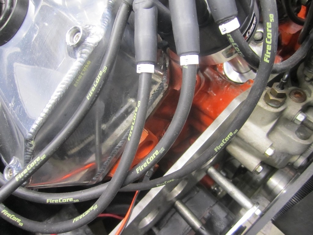

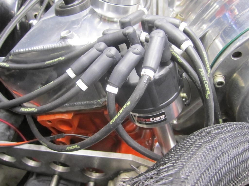

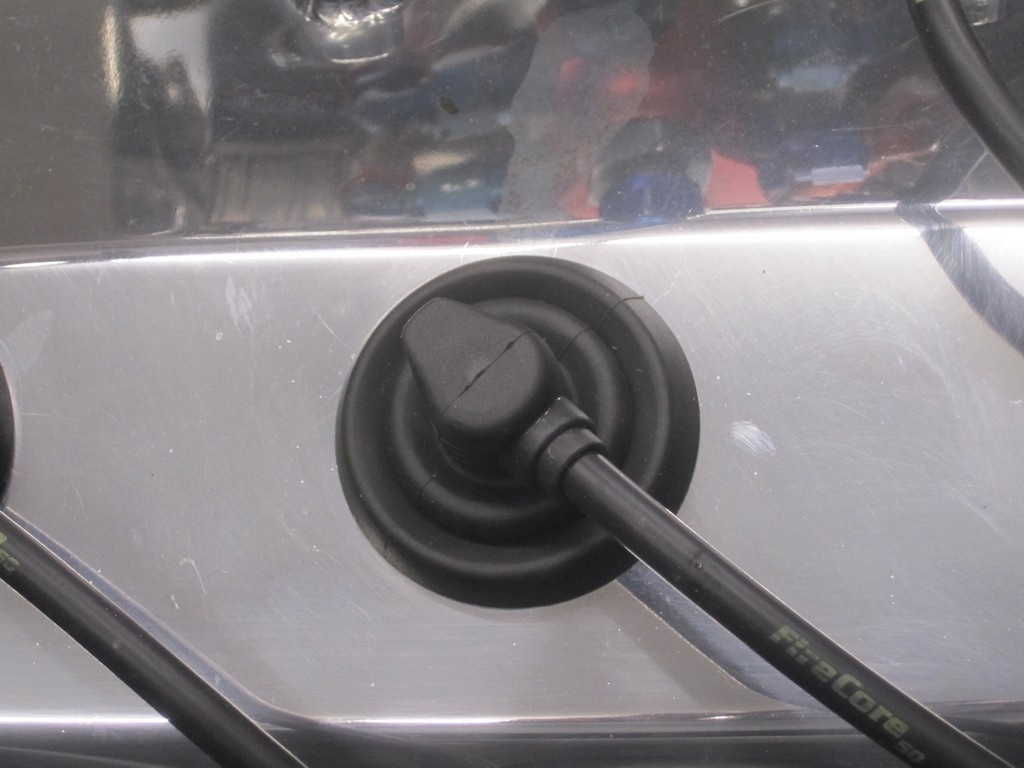

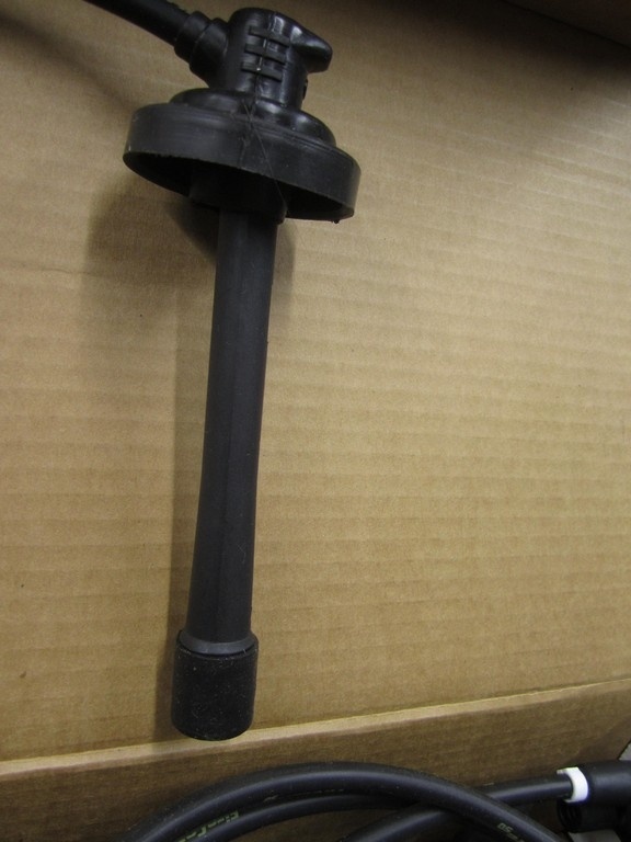

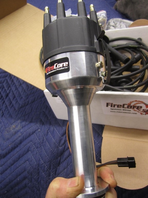

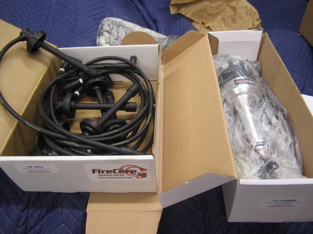

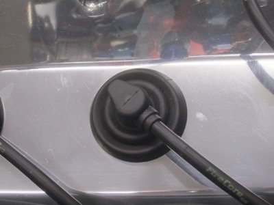

I also use FIRECORE wires.>>> http://www.firecore50.com/
4.7.15 002.jpg 4.7.15 003.jpg 4.7.15 004.jpg 5.13.15 003.jpg 5.13.15 004.jpg 5.13.15 005.jpg 5.13.15 007.jpg
