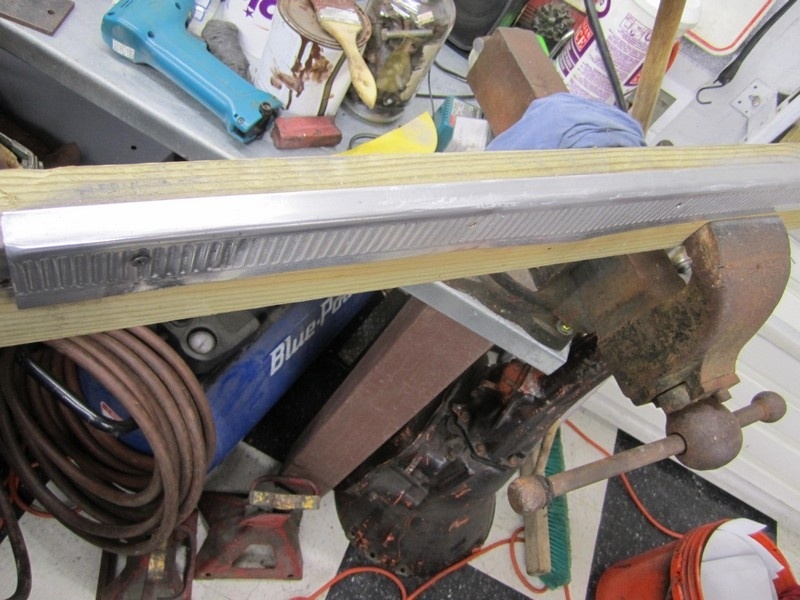

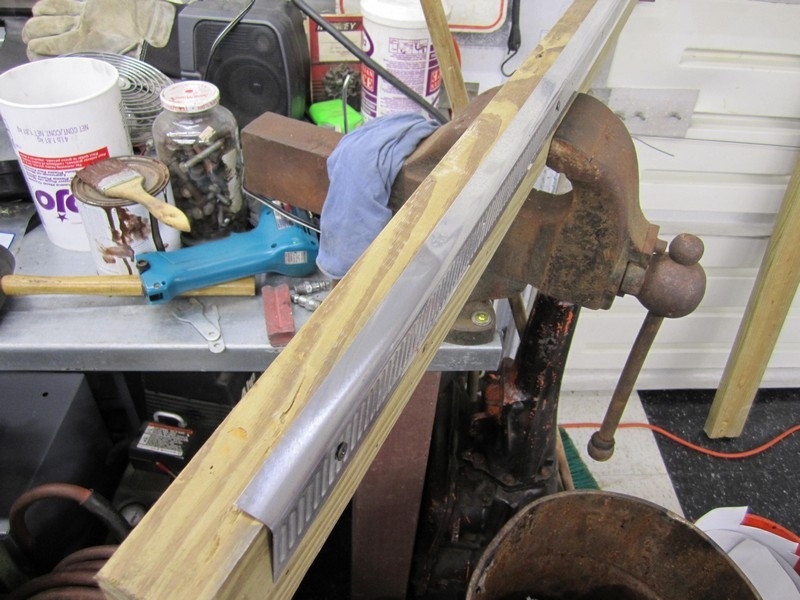

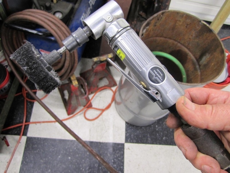

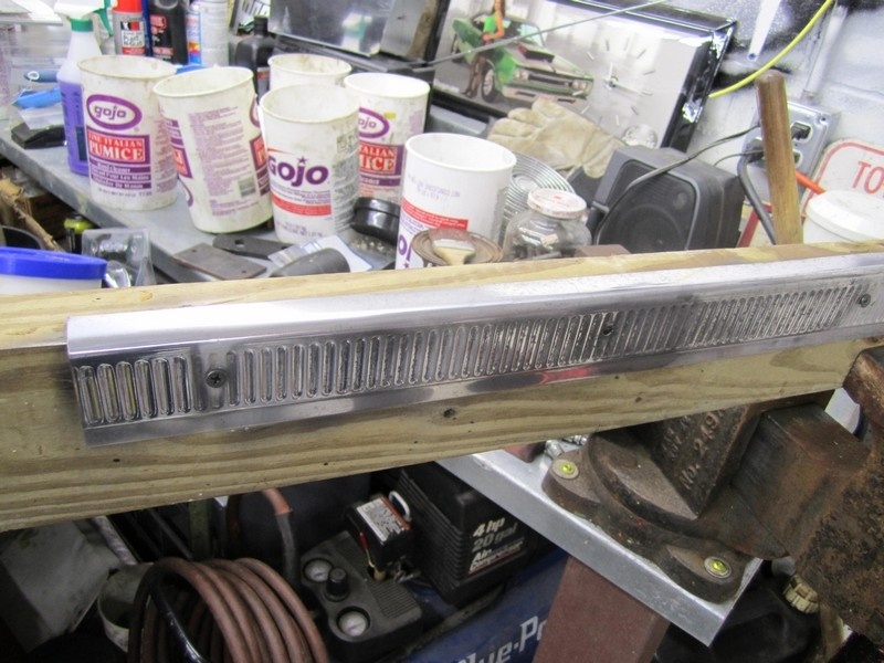

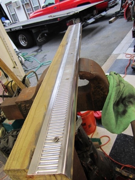

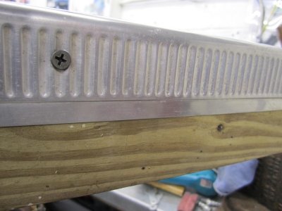

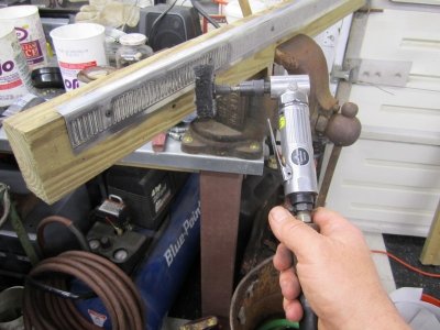

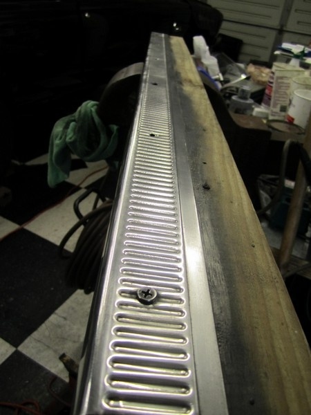

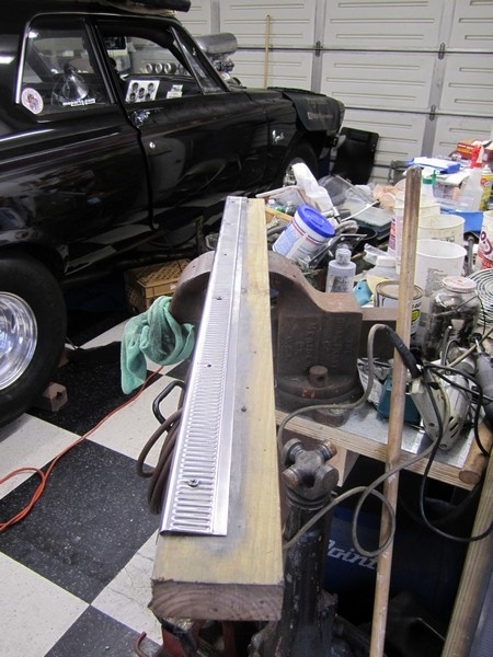

I used a diegrinder with a polish wheel. white ruge to buff to polished look
5.27.12 010.jpg 5.27.12 010.jpg 5.27.12 011.jpg 5.27.12 012.jpg 5.27.12 013.jpg 5.27.12 014.jpg 5.27.12 015.jpg 5.27.12 016.jpg 5.27.12 017.jpg 5.27.12 018.jpg
