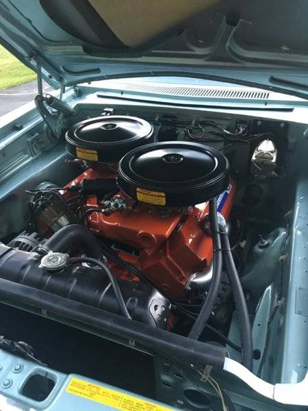

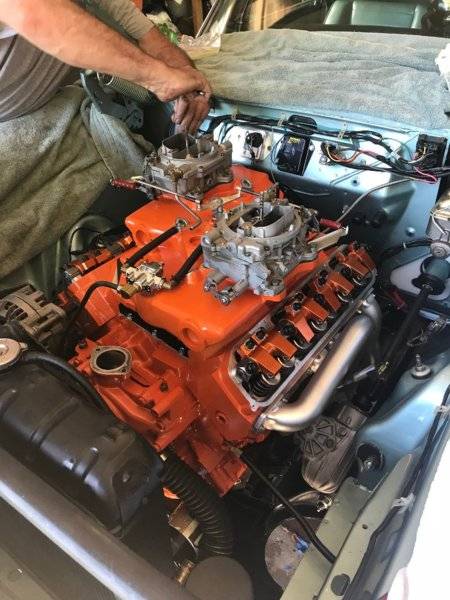

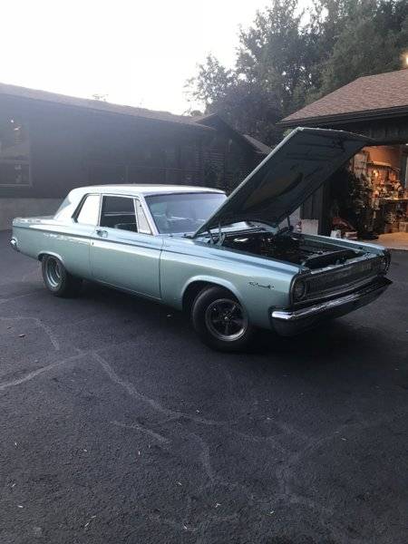

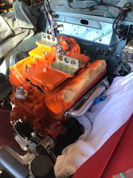

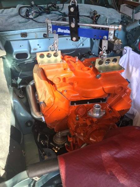

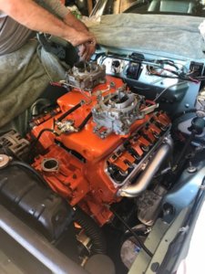

Here are the pics of this beast.
IMG_0481.jpeg IMG_0482.jpeg IMG_0484.jpeg View attachment 523696 IMG_0487.jpeg IMG_0488.jpeg IMG_0489.jpeg IMG_0493 (1).jpeg View attachment 523701 View attachment 523702 pic2.jpg IMG_0496.jpeg View attachment 523705
