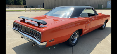

542DE5BC-0F42-4C1A-AA83-F3DB37E6634B.png 6ACE2508-F9D3-4654-8AE8-BC5B85705571.png BEFF7D4B-B926-4C9B-9C8B-8E561FD53117.png

Your car is beautiful!
